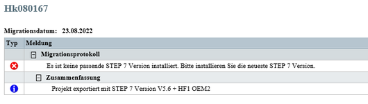

Servusla,
ich habe für ein Modernisierungsprojekt ein alte S7 Projekt erhalten von dem ich eigentlich nur ein paar Infos zur Profibuskommunikation mit einem Feldgerät.
Mein Problem ist, dass ich das Projekt nicht in TIA Portal migriert bekomme. Siehe Screenshot.
Ich nehme mal schwer an es liegt an der OEM Version meines Step7.
Die Version wird mit XWP mit installiert.
Zum testen wollte ich eine Trial Version von Step7 V5.7 installieren.
Das geht aber nicht weil die OEM Version bereits installiert ist.
Mit der OEM Version kann ich das Projekt zwar öffnen.
Leider kann ich keine Bausteine öffnen oder auch nur als PDF ausdrucken.
Welche Möglichkeiten habe ich an die Infos zu kommen?
Mir würde nur die Möglichkeit einfallen eine VM aufzusetzen und dort Step7 noch einmal zu installieren.
Das wäre aber sehr aufwändig für die wenigen Infos die ich benötige.
Schonmal vielen Dank.
