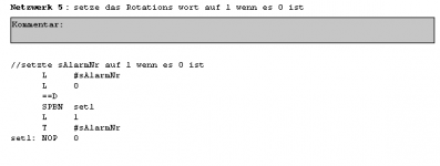

Ich hab nun mal ein paar Screenshots von den Netzwerken gemacht, die daran beteiligt sind. Sie hängen unten an.
Aufgrund der gegebenen Infos find ich Borromeus Idee mit der fehlenden Flanke eigentlich interessant, aber ich glaube nicht, dass es das ist.
Das mit dem Wand ist wiederum ne lustige GEschichte, denn ich nutze natürlich die binäre Und Funktion schon. ;) Siehe Netzwerk 6 Bild "Rotation..." Nur, wie schon richtig bemerkt wurde, heißt diese in AWL UD.
So, anbei nochmal die Bilder. Bitte lasst euch nicht von dem Code verwirren, denn da ist noch eine Ausblenddauer dabei, die die reellen Ausgänge für eine Zeit X auf 0 schaltet.
Das Problem hab ich nicht an dem Ausgangswort beobachtet sondern an der Zwischenvariable #sAlarmAnzeige, die ja immer den jeweiligen Status enthält.

doch Borromeus hat vollkommen recht mit der Flanke. Programme kannst Du mit PLC-Sim testen.

Dann würde es doch im einfachsten Falle reichen, wenn ich das Netzwerk mit den Timern hinter das Netzwerk mit der Rotation mache, oder?
Ich muss mal schauen, welches Paket in unserer Firma vorhanden ist. Das Step-7 wurde mir mittels NetInstall draufgebügelt...
PLCSim wäre natürlich schon cool.
Die Netzwerke zu tauschen wird nichts bringen....
Im Netzwerk 4 gehört der unterste Ast (der dritte) vor den ersten.
Das macht, dass zuerst der sHMAnzeigefehler abgesteuert wird und dann der Timer120 abgesteuert wird .
Ist das klar?
Dein Problem ist, dass der T120 angesteuert ist... ein paar Befehle später nimmst Du den sHMAnzeigefehler weg im Netzwerk 6 wird er aber wieder gesetzt und im nächsten Zylus Netzwerk 4 kriegt der T120 die Änderung nicht mit- deswegen ist das netzwerktauschen auch sinnlos, weil auch hier der T120 nicht abgesteuert werden würde.

Okay, soweit ist mir das klar. Werde ich mal so ändern, wie du es beschrieben hast.
Wobei bei mir aber noch die Frage aufkommt, wieso der T120 die Ursache dafür sein soll, dass der angezeigte Fehler nicht weiter wandert. Der wird ja in Netzwerk 6 unabhängig vom Timer verarbeitet. Der Timer steuert ja nur die Ausgabe. Für meine Betrachtungen hab ich die Werte in sAnzeigeFehler herangezogen.
Beachte bitte, wenn in dem Fehlerwort mehrere Fehler mindestens 2 Bits auseinander sind, funktioniert die Anzeige wie gewünscht.

"Wobei bei mir aber noch die Frage aufkommt"
ja das weiss ich auf die Gachen auch nicht.... aber es schaut eben danach aus....
ist wie bei einem Indizienprozess:
- die Timeransteuerung ist falsch
- Effekt tritt nur auf wenn 2 Bits hintereinander, wo die falsche Timeransteuerung zuschlägt
Vielleicht ist es eh ein Fehlurteil....
