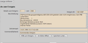

Schau in den Diagnosepuffer der CPU warum sie in STOP gegangen ist (Zielsystem > Baugruppenzustand). Hast Du OB82 und OB86 im Programm?
Ich vermute, durch einen Hardware-Alarm soll OB82 oder OB86 aufgerufen werden, und wenn nicht vorhanden dann geht die CPU in STOP. Oder es gibt Peripheriezugriffsfehler oder Folge-Programmfehler, und es wird OB85, OB121 oder OB122 verlangt.
Hallo Harald,
vielen Dank für deine Hilfe, erstmal zu schauen was der Fehler ist, klingt natürlich sehr sinnvoll und hätte man auch selbst drauf kommen können. Folgender Fehler wird Angezeigt:1649142480908.png
Leider weiß ich nicht was ich da jetzt tun muss.
Aber hab zumindest festgestellt das eine dezent falsche Zeit in meiner CPU ist. ^^

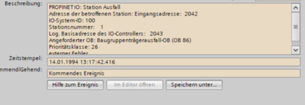

Ähm Ich hab das Beispielprogramm "Anschluss eines SINAMICS G120-Antriebs an eine S7-300/400 CPU im TIA-Portal" (60140921_SINAMICS_G120_at_S7-300400-PN_CODE_v11.zip) von Siemens benutzt, und in mein Programm kopiert, ich versteh nicht alles davon, aber da da schon ein OB1 darin war hab ich meinen entfernt und die Netze zusätzlich in den Eingefügt. Kann das der Fehler sein?

Na einfach den OB86 über "Neuen Baustein hinzufügen" erstellen und in die CPU laden. Es kann sein dass noch weitere Fehler OB's aufgerufen werden z.B. wegen Peripherie Zugriffsfehlern. Da wäre das Vorgehen dann genau so. Du kannst in den OB's dann ein Fehlerhandling programmieren oder sie auch leer lassen. Dann gibt es nur die Einträge im Diagnosepuffer.
Dankeschön, tatsächlich einfach einen leeren OB86 rein und es läuft. Keine Ahnung warum aber ist mir auch egal. Danke euch beiden
Zu verstehen warum wäre, schon nicht ganz unwichtig.
Es gibt Situationen in denen die S7 in den Stop wechselt. Bei manchen Situationen passiert dies jedoch nicht pauschal, sondern nur, wenn kein OB vorhanden ist, der diese Situation handeln könnte. In Deinem Fall hat die Steuerung versucht den OB86 aufzurufen, da dieser nicht vorhanden war, ging die Steuerung in den Stop. Ob in dem OB etwas passieren muss entscheidest dabei Du. Zum Beispiel können in diesem dann weitere Fehlermeldungen ausgegeben werden.
Als erstes würde ich auf Klemme 31 und 32 die externe 24V DC Versorgung am G120C anschließen.
Dann hast Du das grundlegende Problem schon mal gelöst und der FU bleibt über Profinet erreichbar.
Ansonsten den benötigten OB86 laden und z.B. ein bisschen Fehleranalyse betreiben.
Auch die Fehlermeldungen vom FU kannst Du wunderbar am HMI anzeigen lassen im Klartext.
