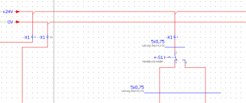

Guten Abend, verwende EPlan P8
hab bei meinem Schaltplan folgendes Problem.

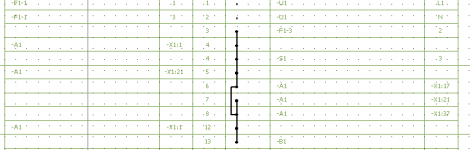

In der Klemmenleiste werden die Klemmen 2 mal generiert,
ich weiß des kommt davon weil ich die Klemme 2-mal im Plan habe.
Nur wie kann ich des elegant umgehen bzw lösen
ich danke schonmal
im Anhang der Klemmen und Schaltplan

Halloöchen,
das einfachste wäre die Klemme nur noch einmal darzustellen.(Wäre die technisch sauberste Lösung)
Stell die Klemme einmal dar und verzweige dann mittels Abbruchkennzeichen oder Verbindern.
Gruß Glüh
Gibt es denn die Klemme zweimal, dann ist der Plan ja richtig und der Klemmenplan auch,
gibt es die Klemme in Wirklichkeit nur einmal ist die Schaltung falsch gemalt.

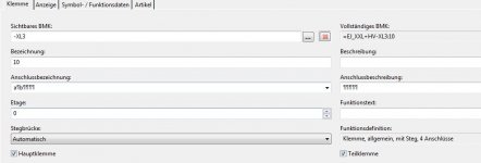

also ich setze z.B. eine Quattro-Klemme (ST2,5 QUATTRO von Phoenix), sichtbares BMK z.B. "-X3:1", Anschlußbezeichnung (die Klemme hat 4 Löcher) "a/b//", die erste Klemme als Hauptklemme UND Teilklemme (wegen Artikelnummer).
Dann kannst du die Klemme duplizieren (2x), anschließend das erste Duplikat nur auf Teilklemme setzen und Anschlußbezeichnung "c///", sichtbares BMK löschen.
Das zweite Duplikat genauso ändern, aber mit Anschlußbezeichnung "d///"
Wenn Teilklemmen nicht verwendet werden, aus der Schaltplangrafik Platzierung löschen (z.B. bei teilweiser Verwendung von Klemmen).
Die übrigen Teilklemmen können verteilt (auf mehreren Seiten) verwendet werden.
Anschlußbezeichnungen/Anschlußbeschreibungen können un-/sichtbar gestellt werden.
