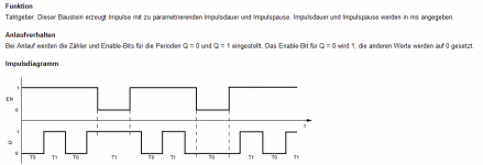

ich hab hier ein kleines CFC Programm in dem ich mit dem FB10 aus der CFC-Lib eine PWM realisieren möchte.
Über den "EN" Pin soll die PWM freigegeben werden oder auch nicht. laut Doku sollte das fuktionieren da bei EN=0 auch der Ausgang Q auf 0 schaltet.
In der Praxis funktioniert es aber nicht. Schaltet EN auf 0 während Q gerade 1 ist, bleibt der Ausgang dauerhaft gesetzt solange EN 0 ist.
Im vom CFC erzeugten FB sieht man auch den Grund. CFC bastelt um den Aufruf des FB10 eine eigene Enable Logik. Dabei wird der Bausteinaufruf bei EN=0 einfach übersprungen.
Gibt es eine Möglichkeit das zu verhindern und das dokumentierte Verhalten zu erreichen?
