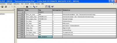

ich brauche mal einen Tipp. Ich bin gerade dabei, eine Rezepturverwaltung auf einem OP177B einzurichten und bis jetzt klappt das auch soweit... Ich kann Datensätze anlegen, speichern und die Parameter dann zur Steuerung übertragen, wo sie in die entsprechenden DBs übertragen werden. Aber was ich nicht hinbekomme:
Ich habe 2 Rezepte - eines heißt "zeitabhängig", eines heißt "wegabhängig"... Zeit hat die Nummer (1) und Weg hat die Nummer (2). Kann ich irgendwie diese Nummer 1 oder 2 in der SPS abfragen?
Ich will in Abängigkeit der Rezeptnurnummer die entsprechenden Daten in den dazugehörigen DB zur Weiterverarbeitung schieben... Wenn ich das mit PLCSIM und der Winflex-Runtime simuliere sehe ich nur, dass die Datensatzwerte im DB stehen, aber keine passende Nummer...
Schonmal Danke im Voraus!

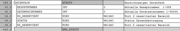

Hallo
Bereichszeiger "Datensatz" anlegen
Datensatz​
Dieser Bereichszeiger ist am OP 177B immer 5 Worte groß. Die Datenworte 6 bis n werden am OP 177B nicht benötigt, da eine indirekte Übertragung von Datensätzen über den Bereichszeiger "Datensatz" an die Steuerung nicht möglich ist.​
Bei der Migration erfolgt eine automatische Umsetzung dieses Bereichszeigers.​
Bei Verbindung mit einer S7-Steuerung bleibt die Länge des Bereichszeigers gleich, die Struktur ändert sich folgendermaßen:​
1. Wort: Rezepturnummer (unverändert)​
2. Wort: Datensatznummer (vorher 4. Wort)​
3. Wort: reserviert​
4. Wort: Datensatzquittierung (vorher Byte n+3 des Schnittstellenbereichs)​
5. Wort: frei
Bitte entschuldige, dass ich so blöd frage! Das ist mein "erstes Mal"...
Als was muss ich das denn im DB angeben? Den "String" kann ich für den Bereichszeiger nicht anwählen...Oder darf es nicht STRING sein? Ich rate jetzt mal, dass dann (wenn die Übertragung klappt) im "DB100.DBW24" die Nummer steht, richtig!?
