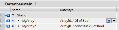

bisher habe ich Arrays eher mit festen Grenzen (Array [0...15] of Int) eingesetzt.
Ich habe für die Array-Größe auch schon lokale Konstanten als Länge vorgegeben, jetzt wollte ich die Länge über eine Variable oder zumindest Globale Konstante vorgeben, was ja laut Hilfe möglich sein sollte.
Doch egal wie ich es versuche, bei der Globalen Konstante bekomme ich die Fehlermeldung das diese nicht bekannt ist. (Array [0...#GlobaleKonstante] of Int)
Wenn ich es mit einer Variablen ((Array [0..."Variable"] of Int) versuche, kommt die Fehlermeldung Datentype nicht bekannt
Wie ist dir richtige Vorgehensweise damit die Definition klappt?
TIA V17 Upd6
CPU 1515F-2-PN
Variablen sind zur Deklaration von Arrays nicht zulässig.
Globale Konstanten werden nicht mit # gekennzeichnet, sondern mit " vorne und hinten. Die fügt TIA IMHO auch selbständig hinzu, wenn man nur den Namen angibt.
Okay, danke
Mit der globalen Konstante das hat schon mal geklappt.

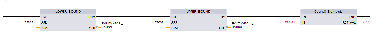

Im FB/FC kann man dann die Array-Größe mit:
prüfen (CountOfElements ist nur für Variant).
LowerBound und UpperBound wird genutz, wenn man einen Baustein schreiben will, der mit verschieden langen Arrays am Eingang bzw. InOut umgehen kann. Aber die länge wird durch die Zuweisung eines Arrays dann von außen vorgegeben.

Neben den globalen Konstanten, kann man auch eine lokale Konstante im Baustein anlegen und als Array Definition verwenden.
