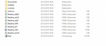

also das ist jetzt der inhalt von allen 4 ordnern. beim letzten ordner gibt es noch einen weiteren ordner in dem Zip-Datein abgelegt sind.
Auf der DVD müsste es eigentlich eine EXE geben die alles weitere installiert, ansonsten tatsächlich von der Webseite laden, das kann allerdings ein paar Tage dauern, da es exportbeschränkte Software ist und Ihr erst eine Freigabe durch Siemens bekommen müsst.
ok, dankeschön!
werde das mit meinem vorgesetzten absprechen...
kann ja gut sein das das programm unvollständig auf derm laufwerk abgelegt wurde.
Meinst du es bringt trotzdem was, trotzdem alle Anwendungen aus den ISOs zu installieren (1,2,3 u. 4), also weil du meintes die anwendungen im letzten (4.) ordner sind nicht brauchbar?
In der hier "TIA_Portal_STEP7_Prof_Safety_WINCC_Adv_Unified_V16" ist die Hauptinstallation.
Diese ISO öffnen und die "Start.exe" ausführen. Dann kommt ein Installationsassistent.
Die zweite DVD ("TIA_Portal_STEP7_Prof_Safety_WINCC_Adv_Unified_V16_2") hat nur Zusätzliche Tools.
Brauchst du erstmal nicht.
