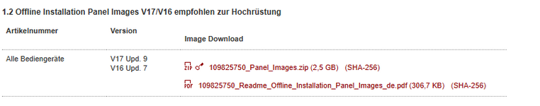

ich könnte schwören, ich hatte die selbe Fehlermeldung.
nun habe ich diese Meldung:
Auf dem Zielgerät existiert eine aktuelleres kompatibles Firmware Image. - Downgrade. das schlägt aber fehl.
Hintergrund.
Ich habe versucht CPU, und Hmi ins Tia Portal einzubinden. Das klappte auch super. ich bekam aber immer eine Fehlermeldung . Angefangen habe ich letzte Woche mit HMI Display und Software V13 auf dem Display. Da war die Fehlermeldung - Upgrade. Nun geschafft das Display auf V17 hochzurüsten. auch im Tia habe ich auf V17 hochgestellt. Nun Fehlermeldug andersrum. Wo hakt es?
Gibt es so einen Link auch für die Tia V20?

Naja, TIA V20 bringt von Hause aus die Panelimages 17.0.0.x mit. Wenn auf dem Panel jetzt schon 17.0.0.9 drauf ist und niemand die Panelimages 17.0.0.9 auf den Laptop in den richtigen V20-Ordner kopiert hat, dann will TIA beim Panel laden das Image runterrüsten. Evtl. kann man das aber abwählen bzw. überspringen.
Hier wäre mal ein aussagefähiger Scrennshot vom TE hilfreich. Oder eben die neuesten Panelimages einfach auf dem Laptop ins TIA kopieren und es sollte Ruhe sein.
Ansonsten auch mal das neueste TIA V20 Upd installieren. Wer weiss, was sich da noch alles verrennt.

Ich habe es hinbekommen.
Ich habe nicht verstanden das ich dem Tia Portal auch die Images hinterlegen muss.
Musste erst das Display von V13 auf V17 updaten, auch dort musste ich manuell die Datei reinkopieren.
Bin erst davon ausgegangen die Dateien wären drin.
Habe es dann manuell versucht, ging nicht. Dann mit dem HMI Panel Image Updater. Dauerte zwar lange, aber jetzt hat es geklappt. Keine Fehlermeldung mehr.
