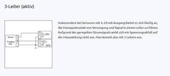

Ich hatte an einer Analogbraugruppe (6ES7134-4GB52-0AB0) bisher einen 4 Leiter Helligkeitssensor 4..20mA (24V+ 0V M+ M-) angeschlossen, der auch funktioniert hat. Der Sensor ist defekt und ich habe mir einen neuen Helligkeitssensor bestellt.
Dieser hat aber nur 3 Leiter siehe Bild (24V+, GND, lux. Wenn ich diesen nach dem Anschlussplan für 3 Leiter (siehe Bild) Sensoren anschließe erhalte ich nur einen Messwert des sich nicht ändert .
0V und M- sind gedrückt.
Kann mir jemand sagen was ich falsch mache ?

MÖglicherweise garnix. Hast Du denn den Signalausgang mal gescheckt?
500 ohm an Masse statt des AI sollte einen Wert 0-10V bringen an 3, wenns wirklich n Stromausgang ist.
Eventuell war ja auch der U-Typ im Päckchen.
Manche Sensoren machen erst ne längere Selbstkalibrierung, während der der Ausgang konstant bleibt. Was sagt die BDA?

Kann es sein das ich die Brücke enrferen muss und lux an Klemme 2 (M-) anschließen muss ?

Hast Du Mana auf GND gebrückt? Lässt Deine Analoggruppe diese Betriebsart zu?
