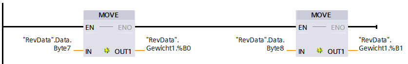

vielleicht kann mir einer von euch einen Tipp geben.
Ich habe versucht folgenden Code im SCL zu einzugeben:
"RevData".Gewicht1 ist ein INT
"RevData".Data.Byte7 ist ein Byte.
Beim Übersetzen bekomme ich folgenden Fehler:
Wenn ich das ganze im KOP programmiere bekomme ich keinen Fehler.
Kann mir das einer erklären?
INT - signed, arithmetischer Ausdruck
Byte - Byte eben
So darf es in SCL nicht funktionieren. Wurde irgendwo mit V16 Upd 2 eingeführt glaub ich.
In FUP/KOP funktioniert es, weil die Überprüfung nur für SCL gilt. Vielleicht auch mit irgendeinem Update später für FUP/KOP.
Grob: Arithmetische Ausdrücke dürfen nicht mehr direkt mit nicht arithmetischen Ausdrücken verlinkt werden.

Siemens möchte das SLICE-Zugriffe generell nur noch auf BYTE, WORD, DWORD, LWORD möglich sind, wie es in der Anleitung ja auch steht. Die Typüberprüfung umging das bisher tadellos. Mittlerweile geht es einfach nicht mehr und der Support teilte mir auch nicht mehr mit (Hochrüstung auf 16-2 war nötig wegen neuen Baugruppen in bestehender Anlage, da gabs dann ein paar hundert fehlerhafter Zugriffe trotz deaktivierter Typüberprüfung).
Die angeführten Gründe das ein Integer kein einfacher Speicherbereich ist, ein Word aber schon habe ich nicht verstanden, zumal am Ende beides nur Daten in einem Speicherbereich sind und bei korrekter Überschreibung das tun was ich will.
Also: In WORD umwandeln, Slice ausführen, nach INT umwandeln.

In SCL kann man den Programmierer zwingen, daß er bei für den Datentyp eigentlich unsinnigen Anweisungen mittels "typecast" ala INT_TO_WORD/WORD_TO_INT/WORD_TO_UINT/... hinschreibt, wie er die Anweisung meint.
In FUP/KOP geht sowas nur über zusätzliche MOVE, was uneffizient und für viele Programmierer oder Großkunden "unerträgliche" Mehrarbeit wäre. Deshalb hat man da die strenge Typprüfung "still und heimlich" abgeschafft. Z.B. konnte man den Zählerstand eines S7-Counters nicht mit einem Vergleicher verschalten, ohne vorher von einer WORD-Variable auf eine INT-Variable umzukopieren. Ohne strenge Typprüfung geht das nun.

Besser: gar nicht erst auf die Idee kommen, INT/UINT/DINT/... direkt mit Slice-Zugriffen zu bearbeiten, sondern nur wie dokumentiert bei BYTE/WORD/DWORD... anwenden (ggf. mit INT_TO_WORD und WORD_TO_INT kapseln), dann braucht man auch nicht hunderte schon immer unsaubere Zugriffe korrigieren.
