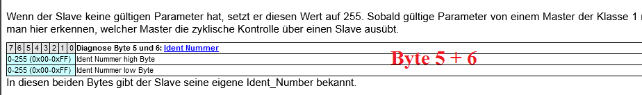

Wir haben eine selber entwickelte Baugruppe, die mit einem Profibus Interface über den SPC3 ausgestattet ist und ohne Probleme in einem Sinumerik System funktioniert. Jetzt haben wir ein Redesign der Baugruppe gemacht und die Profibus Konfiguration 1:1 übernommen. Allerdings bekomme ich jetzt keine Verbindung mehr zur Steuerung.
Ich habe dann mit Hilfe des Amprolyzer den Bus zwischen der funktionierenden und der neuen Karte analysiert und in zwei Antworttelegrammen an die Steuerung einen Unterschied festgestellt.
Links ist die neue nicht funktionierende Karte, recht die gute. Ich kann in der ersten Antwort (Zeile 10) in den Bytes 0 & 1 schon einen unterschied erkennen.
Da ich mich mit dem Profibus nicht so auskenne, meine Frage an Euch, ob hier wer helfen kann, das die erste Antwort bedeutet. Gibt es eine Beschreibung was beim Profibus passiert wenn ich das Kabel anstecke? Welche Telegramme werden von der Steuerung zur Karte geschickt und wie sieht die Antwort aus?
