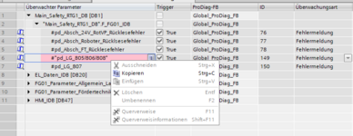

Hallo zusammen.
Ich habe gerade eine Überwachung einer statischen Variable im Sicherheitsprogramm gelöscht, da ich diese nicht mehr benötige. Nun bekomme ich folgende Fehlermeldung.
Leider kann ich diese Überwachung aus dem ProDiag_FB nicht löschen.
Weiß jemand, was ich in diesem Fall machen kann?
Software ist TIA V18
CPU 1516F-3 PN/DP
Danke im Voraus.
Habe es gerade selber gefunden. Falls sonst noch jemand das Problem hat.
Rechtsklick auf den Baustein, wo die Überwachung war --> Eigenschaften --> Überwachungsdefinitionen
In diesem Menü lässt es sich löschen.
