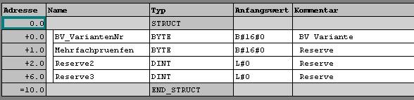

Was mir hier nun überhaupt nicht geläufig ist, ist das Handling der einzelnen UDT's.
Ich will nicht, dass mir hier nun jemand mein Programm Stück-für-Stück vorkaut, sondern ledigtlich erklärt, was hier scheinbar mit den UDTs passiert. Denn egal, welchen Wert ich in einem der UDT's ergänze, dieser wird automatisch in alle Produktstände (bis zu 30!) übertragen und kann beliebig eingestellt/verändert werden, was für mich gerade zu ideal wäre.
Eventuell nimmt sich ja jemand etwas Zeit für mein Problem.

Hallo Andy,
der UDT ist eigentlich nur ein Muster (Vorlage).
Wenn Du den UDT in den DB einfügst, ändert der DB seine Struktur genau nach diesem Muster.
Und wenn Du die Vorlage änderst, ändert sich auch das Ergebnis, sprich der DB. Das ist der Vorteil, ich brauche die Vorlage nur einmal schreiben und überall wo sie eingefügt wird ändert sich das Ergebnis.
Ich hoffe das war einigermaßen verständlich. ;)
eigentlich hat Paule schon das Wesentliche gesagt ...
Vielleicht noch Eines :
Ein UDT ist eine Anwender-definierte Struktur. Dies eignet sich besonders dann, wenn diese Struktur öfter an unterschiedlichen Punkten im Programm Anwendung findet. Du kannst die in einem DB als Variablen-Typ einfügen oder aber auch dazu benutzen um von einem Baustein an den Anderen Daten zu übergeben, die den gleichen Aufbau haben und die du eben nicht Byte für Byte (oder Wort für Wort) einzeln übergeben möchtest.
Das macht natürlich besonders unter SCL Sinn ... deshalb gibt es da wohl auch diesen "Hantierungs-Baustein" ...
Zu beachten ist vielleicht noch, das UDT's, obwohl flexibel anzulegen, aufgrund des Daten-Handlings der SPS'en letztlich nicht wirklich flexibel sind. Veränderst du deine Struktur, so verändern sich in deinem Programm möglicherweise ein ganzer Haufen an Speicher-Adressen. Das kann die Step7-Software bei symbolischer Adressierung zwar kompensieren - das gilt dann aber nur für das Nachhalten der "echten" Speicher-Adressen. Daten-Inhalte, die in den Speicherstellen ggf. schon drin sind und erhalten werden sollen sind dann ggf. falsch zugeordnet.
Das Thema ist auf jeden Fall etwas, mit dem man "ein wenig" herum-experimentieren sollte ...

Was nun mein "Projekt" betrifft, habe ich das Ganze mal wie folgt durchgekaut und versucht auf den Punkt zu bringen......
Grundlegend Definiere ich meinen DB mit einem array[0..64] und hänge dem Ganzen meinen GlobalTypUDT dran.
Somit erhalte ich 65x die Struktur meines UDT.
An meinem Panel gibt es zwei Tasten, welche einen Zähler pro Betätigung um 1 nach oben oder nach unten zählen.
Wird meine Indexzahl verändert, lade ich den zur Nummer meiner Indexzahl passenden UDT in den UDT[0].
Verändere ich etwas ohne zu speichern, bleibt der Inhalt unberührt, betätige ich jedoch am Panel mein Save, lege ich rückwirkend meine Einstellungen des UDT[0] in jenen der gewählten Indexzahl zurück.
Das Ganze funktioniert soweit so gut, aber wenn man sich den Baustein ansieht, ist zu erkennen, dass das Lesen und Schreiben der Daten mit "universell" noch nichts zu tun hat.
