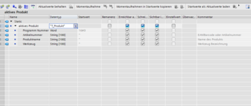

Was ich grundlegend nicht verstehe zum aktuellen Zeitpunkt mit was lese ich den INDEX im Array aus?
Um es für mich ein bisschen einfacher zu machen, wenn ich angenommen nur 10 Produkte hätte. Ich im PLC Datentyp einen String [100] für die Artikelnummer erstellt habe und den dazugehörigen DB. Wie kann ich vom HMI aus die einzelnen Produkte anwählen ohne alle 10 Variablen dafür zu nutzen? (ich habe manchmal das Gefühl das ich mich vielleicht falsch ausdrücke, sorry an der stelle)

In meinem Fall sollen die Rezepte nicht zu verändern sein. Sie sollen lediglich das Produkt auswählen und aktivieren. Wenn ein weiteres Produkt hinzukäme würden wir es selber mit dem PG erweitern, da wir immer vor Ort an den Anlagen sind und die Bediener keinen Schaden anrichten können.
Wenn das wirklich so rudimentär aufgebaut sein soll, vergiss alles mit filtern, durchblättern usw.
Du machst einfach ein E/A- Feld am HMI, wo der Bediener die Programmnummer eingibt.
Und einen Button mit der Funktion "Produkt aktivieren".
Beim Drücken dieses Buttons kopierst du einfach den Inhalt des entsprechende Array- Indexes, der im E/A- Feld steht, in dein aktives Produkt- Fach (in einem extra DB- vom gleichen Datentyp)
Und als Anzeige am HMI, welches Produkt angewählt ist, zeigst du einfach den String- Wert vom Produktnamen des aktiven Rezeptes in einem E/A- Feld an.

genau das bekomme ich aktuell nicht hin, weil ich nicht weiß wie ich den Index auswählen und kopieren kann
Ich wurde auch so etwas mit SCL machen.
Mit SCL muss man sich nicht kümmern mit welchen MOVE Baustein der richtige ist.
Einfach Strukturen die mit dieselbe Datentyp definiert sind mit StrukturA := StrukturB ; kopieren. Der SCL Compiler sorgt für die Rest.
Du kannst in einen FUP oder KOP Baustein SCL Zeilen einfügen.
N.B. Ein STRING[100] kann auf den kleinen Schirm nicht angezeigt werden. Einfach die STRINGS etwas realistischer deklarieren. Höchstens STRING[30]
hier müsste ich dann mit dem SCL da Produkt hin kopieren? Wenn ich das richtig verstanden habe?
Dann könnte Ich die Daten weiter verarbeiten?
Ja genau- hier liegt dann das aktive Produkt, dass der Bediener ausgewählt hat und mit dem du auf der Maschine arbeitest.
Das kannst du dann auch auf der HMI anzeigen, so wie du schon mal oben erwähnt hast.

Ja habe ich gemacht, hat super geklappt, an der Stelle erstmal DANKE! Das Weiterverarbeiten wird denn auch so hinhauen, wie ich es mir vorstelle.

Ich würde mich an deiner Stelle dann mal mit SCL beschäftigen. Jeder Versuch, anders mit dem Array arbeiten zu wollen, ist "von hinten durch die Brust ins Auge".
Zu deinen Daten vielleicht noch :
Du solltest "Programm Nummer" nicht als 2 Worte schreiben sondern besser so : "ProgrammNummer". Außerdem würde ich dort als Typ nicht WORD sondern INT hernehmen.
Bei den Strings solltest du überlegen wie lang du sie im Einzelnen brauchst. Ich kann mir nicht vorstellen, dass jeder von denen 100 Zeichen lang sein muss ... Es macht also schon aus Sicht der Speicherbelegung Sinn, sie nur so lang zu definieren, wie sie wirklich sein müssen ...
