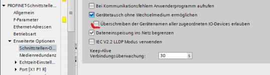

Hallo und guten Tag,
ich würde gern wissen, ob man (TIA 17) ein Factory Rest eines Profinet Teilnehmers aus der HMI heraus triggern kann?
Google spuckt DCP_Reset FB heraus, kann aber dazu nichts finden.
Jemand Ideen?
Danke vielmals

Geht um ne Festo CPX - Ventilinsel.
Die hiesige Instandhaltung möchte “HotSwap” Funktion so zu sagen.
Installiert sind zwei Ventilinseln, und eine zusätzliche, immer zum Austausch bereit.
Falls die Ersatz-Insel schon einmal auf der anderen Seite installiert wurde, oder ähnliches, dann soll man die Möglichkeit haben, dass man die Profinet Config zurücksetzt, und vom IO Controller, via Topologie, der richtige Name wieder vergeben wird.

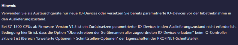

https://docs.tia.siemens.cloud/r/de...en/geratetausch-ohne-wechselmedium-aktivieren

Ich glaube die option "austausch eines io-devices ohne wechselmedium" und "überschreiben der gerätenamen aller zugeordneten io-devices erlauben" ist das was du brauchst. Dann brauchst du auch keinen reset machen.

Das schau ich mir an. Vielen Dank.

Ich glaube was du brauchst ist die Profinet Gerätenamen über die Topologie vergeben werden. Dann brauchst du kein 'Reset' o.Ä.
