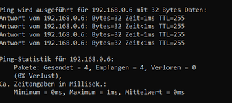

ich hab ein Lexium LXM32 Modul mit Profinetkarte projektiert und angeschlossen.
in TIA V18 wird der Lexium nicht bei erreichbare Teilnehmer gefunden,
aber wenn ich in windows per cmd die IP Adresse (192.168.0.6) anpinge, finde ich diesen.
Woran kann es liegen?
Hier mal die screenshots.. vielleicht steht ich gerade auf dem Schlauch.

Hmm, listet "Erreichbare Teilnehmer" überhaupt Nicht-Siemens-Komponenten auf, die eh nicht von TIA programmiert werden können?? :unsure:
Wofür wäre es nötig, den Lexium unter "Erreichbare Teilnehmer" zu finden? Was kann TIA damit anfangen?
Das käme mir so in den Sinn:
- In den Geräteeinstellungen die Adressvergabe nicht auf "Manual" stellen oder in TIA erlauben das die Adresse am Gerät geändert werden kann. Irgendwie sollte das übereinander passen.
- In der Netzsicht auf dem Gerät mittels Rechtsklick den Gerätenamen zuweisen. Dort sollte das Gerät auffindbar sein und einen Namen bekommen können über TIA. Danach (Neustart vom Gerät notwendig) sollte es in TIA in der Netzsicht Online angezeigt werden.
- Falls nix geht am Gerät (Somove) den Profinet-Namen exakt so eingeben wie TIA das gerne hätte, oder in TIA den Namen manuell eintragen der vergeben wurde.
Eigentlich stelle ich in Somove immer alles so ein das Adressvergaben etc. von extern übergeben werden und arbeite in der Netzsicht mittels Gerätename zuweisen. Bisher hatte ich da keine Probleme mit.
Ob es davor/danach im linken Tab über Erreichbare Teilnehmer angezeigt wird weiß ich nicht, nie darauf geachtet aber möglich, Danfoss-Umrichter werden mir hier in einem Projekt auch gerade angezeigt über die Fernwartung als ich das gerade nachgesehen habe, jedoch ist das eine laufende Anlage.
