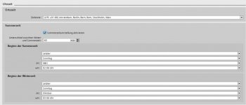

der Baustein Program_Alarm liefert eine Uhrzeit im Protokoll, die eine Stunde vorgeht. Bis jetzt war der Eingang TIMESTAMP unbeschaltet. Die Siemens Hilfe spricht ja auch von Systemzeit und Umwandlung, aber anscheinend kapiere ich es nicht ...
Habe es mit einem Ergebnis von rd_loc_t und rd_sys_t am TIMESTAMP probiert, aber da bekomme ich auch immer 1 bzw. 2(!) Stunden Vorlauf
Was sollte man auf TIMESTAMP schalten um eine korrekte Lokalzeit (Winter/Sommer) zu bekommen ?
TIA V15.1, TP1500
Vielen Dank,
Roman
