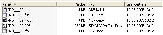

ich habe vom Kunden die Dateien von einer Visualisierung (OP17) bekommen. Nun wollte ich mir das Projekt anschauen und schreitere kläglich.
Weder mit Protool V 5.? als mit Protool/Pro V 6.? kann ich die Projektierung öffnen:
Meine Frage ist nun welches Prg brauche ich :?:
Keins der Programm erkennt, das es sich um eine Protool Projekt handelt.
Achso, das wichtigste die Dateien:

In wiefern erkennt Protool das Projekt nicht?
Gibt es beim öffnen eine Fehlermeldung?
Hast du mal einen Doppelklick auf die PDB Datei gemacht?
pt
entscheidend ist die .pdb
mit eine alten protoolversion kannst du in der regel keine neuen projekte öffnen. anders herum schon.
welche ptp hast du?
aktuell ist ptp/cs v6.0 sp3
in der Projektauswahl wird das Projekt nicht angezeigt.
Beim Doppelclick auf die .pdb führt dazu, dass Protool/Pro nach kurzer Zeit sagt neues Projekt.
PS.: Protool Pro Version V6.0 SP2 und Protool V5.2 SP2

Ein häufig gemachter Fehler.
Dein ProToolPro läuft noch im Integrationsmodus mit Step7.
Wenn du das Projekt aber direkt über ProTool öffnen willst must du die Integration erst ausschalten.
Dazu startest du ProTool manuell, gehst auf Datei und machst den Hacken bei <ProTool-Integration in Step7> weg.
Danach ProTool beenden. Nun kannst du mit dem Doppelklick auf deine Projektdatei diese öffnen.
Nicht vergessen nach der Bearbeitung die Integration wieder zu aktivieren, sonst kann Step7 nicht mit ProTool komunizieren.
