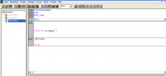

Was muss ich machen damit in meinem programm alle "Bausteine" (MAIN) , (EMZ), (BMZ) in dem programm durchlaufen ? es funktioiert jetz nur der baustein "MAIN"
Ein bild ist im anhang
Danke
Ja MAIN ist der Programmeinsprungspunkt (wie in C main.c, oder in Step7 der OB1).
Die anderen Beiden Programme werden noch nicht aufgerufen. Am einfachsten rufst Du die beiden Bausteine in dem Main auf.
Netzwerk einfügen -> Baustein einfügen und aus dem AND ein BMA machen
un ein zweites mal mit dem EMZ
PS: Alternativ kann man für die Bausteine auch eigene Tasks anlegen aber ich denke das wird Dich noch mehr überfordern.
