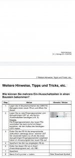

Weiß halt nicht was in diesem FB kommt und wie der benannt werden soll usw.
Zusätzlich habe ich gerade noch an dem Projekt ein paar warnungen die ich nicht weiß zu beseitigen. Siehe Bild sind ein paar mehr.
Also ist das trotzdem alles richtig?
Kann mir einer helfen was in den neuen FB kommt und welche Nummer der bekommen muss um vier bis fünf weitere ein und ausschaltzeiten der tageszeitschaltuhr zu bekommen?

Mit TAGESZEITschaltuhr ist doch gemeint, dass nur die Tageszeit zählt, egal zu welchem Datum? Und vermutlich soll es auch möglich sein, erst zu der angegeben Zeit am folgenden Tag auszuschalten (z.B. EIN um 21:00 und AUS um 03:00)? Und EinschaltDauern von maximal 23h59m[59s] sollten ausreichen?
Ich würde dafür keinen FB machen, sondern einen FC mit den Eingängen EinschaltZeit, AusschaltZeit und aktuelleTageszeit. Das Ergebnis des FC wäre die BOOLesche Information, ob EIN bzw. AUS.
Den FC kannst Du für beliebig viele Ein-/AusschaltZeitenPaare aufrufen, ohne Dich um (Multi-)Instanzen kümmern zu müssen.
Dieser FC enthält allerdings 3 ZeitVergleiche:
bInv := iEinschaltZeit > iAusschaltZeit ;
bEin := iAktuelleTageszeit >= iEinschaltZeit ;
bNichtAus := iAktuelleTageszeit < iAusschaltZeit ;
obErgebnis := bInv XOR ((bInv XOR bEin) AND (bInv XOR bNichtAus)) ;
Ich würde möglichst nicht den DatenTyp DT (DATE_AND_TIME) verwenden, sondern viel lieber TOD (TIME_OF_DAY), der kein Datum enthält, das man noch "unschädlich machen" müsste.

Also die Zeiten gehen nicht über 0 Uhr hinaus. Benötige nur ein und ausschaltzeiten am gleichen Tag. Leider verstehe ich davon gerade null wie ich sowas im fc oder fb programmieren soll. Dazu habe ich leider zu wenig Erfahrung. Ich weiß nur das in der siemens Anleitung steht das ein fb erstellt werden soll
