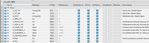

Ich muss aktuell ein Step 7 Projekt nach TIA V16 migrieren und das ist natürlich wie immer nicht so einfach wie gedacht
Ich habe in vielen FC´s das selbe Problem. Immer mit dem Befehl L DBNO. Fehlermeldung: Die Anweisung greift auf das DB- bzw. das DI-Register zu. Sie haben jedoch keinen Datenbaustein in diesem Register geöffnet.
Hier mal der Programmcode einer FC.

Ich hoffe wie immer das mir jemand von euch weiterhelfen kann
