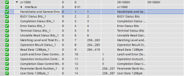

ich habe nun viel rum probiert aber ich bin einfach nicht auf die richtige Lösung gekommen (falls es eine gibt).
Ich verwende Tia V15.1
Folgende Aufgabenstellung:
Ich möchte einen Standardbaustein für einen Barcodescanner schreiben. Dieser hat mehrere HW-Submodule (Siehe Anhang).
Ich möchte nun aber nicht jede einzelne HW-Adresse am Baustein angeben sondern den Teilnehmer komplett auslesen und schreiben.
Wäre ja auf möglich die Startadresse anzugeben und die Folgenden zu berechnen. Da müsste man aber wieder aufpassen das die EA Adressen in einer Reihenfolge sind.
Meine Idee:
Ist es möglich über die HW-Kennung Head des Teilnehmers die kompletten E/A zu lesen bzw zu schreiben? Oder alle HW-Kennungen des Teilnehmers zu ermitteln?
Danke schon mal im Voraus.

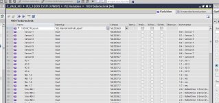

So schwer ist das nicht.
Du erstellst einen datentyp und deklarierst in diesen sämtliche bits bytes usw wie sie auf dem Prozessabbild liegen.
In der Variablentabelle erstellst du danach eine Variable mit dem Datentyp und gibst den ersten Eingang oder Ausgang an. TIA errechnet sich den Rest.

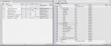

RogerSchw85 hast natürlich recht mit der Zykluszeit. Jedoch bei PLC Datentyp müssen die E/A auch in einer Reihenfolge sein sonst funktioniert es nicht. Oder ich habe etwas falsch gemacht.
Mann muss auch immer bedenken das Tia zur nächsten Wordgrenze auffüllt da sollte man schon 2 mal hinsehen bei der UDT variante
gutes beispiel ist da der Cognex Dataman
hier ist die Verwendung der Systemfunionen GetIO und SetIO zu empfehlen um die Hardware auszulesen. Wobei für jedes Hardware Modul des IO-Device das man lesen/schreiben eine solche Funktion eingesetzt werden muss.
Das ist richtig, da sollte man immer drauf achten. Wenn man das mit Strukturen (Datentypen) machen möchte, muss man dann teilweise Adresslücken in kauf nehmen.
Hab übrigens diese Woche auch einen Dataman in Betrieb genommen :D.
