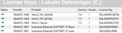

Fragst du wegen der Lizenz "WinCC/Connectivity Pack" (6AV6371-1HR07-5AX0 oder 6AV6371-1HR08-1AX0)? Ich kann mich gerade nicht mehr erinnern, ob wir diese Lizenz gebraucht haben. Vielleicht ist sie auch in einer anderen Lizenz enthalten (ES oder Server)? Ich kann am Montag mal nachschauen, welche Lizenzen wir bei dem Projekt haben.
Ich habe auf dem WinCC Server nachgeschaut. Eine besondere Lizenz "WinCC/Connectivity Pack" brauchten und haben wir nicht (siehe Bild im Anhang von den vorhandenen Lizenzen). Trotzdem funktioniert der genannte Archivdaten-Export mit VBS-Skripten problemlos und es kommen keine Meldungen, dass eine Lizenz vermisst wird.

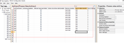

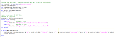

I attempted to run this WinCC project for exporting archive data using the SIMATIC WinCC/Connectivity Pack (OLE DB Provider), but I'm unable to write the archived variable values to a CSV file. 1751273990425.png
These column names don't exist in the database. Running this program just created a folder and write three names in the csv. :ROFLMAO:
Example script and demo project are available in this application example:
Calling these scripts from within WinCC doesn't require a Connectivtiy Pack license.
I attempted to run this WinCC project for exporting archive data using the SIMATIC WinCC/Connectivity Pack (OLE DB Provider), but I'm unable to write the archived variable values to a CSV file. Anhang anzeigen 88698
What are you trying to tell us? That the Siemens example project doesn't work? Or that the scripts don't work with your project?
What kind of "column names" do you mean? In the code snippet you showed, there are no DB column names or HMI variable names. The names of the archive variables are specified earlier in the script when creating the CommandText (ValueID or the symbolic name of the archive variable).
:oops:I don't know what I did, but the program ran successfully. I searched for a C script program.
