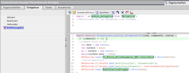

ich habe hier ein Projekt was Ursprünglich ein TIA17 Unified Projekt war.
Das haben wir auf TIA19 hochgerüstet und da ist uns aufgefallen das die commandId für die Parametersatz-Anzeige sich geändert haben muss?
Ich kann zwar meine Parameter aus der CPU noch laden und speichern aber nicht mehr zurückschreiben.
Die alten IDs waren:
In einer aktuellen Anleitung für TIA18/19 wird nun von JobID gesprochen:
Programmiert war es Ursprünglich so:
Jetzt das Wilde in der Simulation funktioniert es mit commandId == 53 jedoch auf einem MTP1500 mit aktuellen OS und Panel Image nimmt er es nicht an.
Selbst eine Änderung auf commandId == 7 bringt nichts.
Jemand eine Idee wie die aktuellen CommandIDs sind?
Quelle: https://support.industry.siemens.com/cs/mdm/109794204?c=137318334219&lc=en-WWHmiDetailedParameterControlID
Control tag with numerical data type. The control tag is used to define a control job which is applied to a parameter set in runtime. In runtime, you can apply the following control jobs to a parameter set:
The property is optional.
- Control job with job ID "6": Reading a parameter set from the PLC and storing it in the parameter set memory.
- Control job with job ID "7": Loading a parameter set from the parameter set memory and writing it to the PLC.
- Control job with job ID "8": Deleting a parameter set from the parameter set memory.
