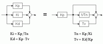

Anti Wind Up sollte meiner Meinung nach einsetzen, wenn der Reglerausgang ymin/ymax erreicht hat. Eine Begrenzung nur des I-Anteils ist nicht ganz korrekt.
Ist die Berechnung mittels Trapezformel noch korrekt wenn die Zykluszeiten variieren?
achso, welche Reglerstruktur hast genommen?
ich hatte auch schon mal überlegt, mir n PI-Regler selber zu schreiben, hauptsächlich um mehrere Regler in ne S7-300 reinzukriegen. Aber aus Zeitmangel vertagt :)
cu,
ducati

Hallo ducati,
dei Reglersrtucktur entspricht der von Dir aufgezeichneten.
Sowohl I-Anteil als auch Reglerausgang sind intern auf Y-min/Y-Max begrenzt. Falls der Integrator auf Y-Max/Min steht beginnt sich der Reglerausgang, bei Vorzeichenwechsel der Regelabweichung, mit I-Anteil (Beschleunigt durch P-Anteil) von Vollausschlag lagsam wieder abzubauen.
Berechnung der Fläche eines Trapezes: ((Rechte_Seite+Linke_Seite)/2)*Breite, die Breite wird ja gemessen.

Hallo ducati,
(Tread 12 --> Bilder Reglerstruckturen)
Beide Reglerstruckturen sind NICHT gleich !
Der linke Regler entspricht einem Additv-System.
Der rechte Regler einem Seriall Additiv-System (Siemens Regler FB41)
Auf dem rechten Bild sollte mann noch das "Kp-Rechteck" mit Kr=1 über das "1/Tn" darübersetzen.
(Läst sich leichter "lesen".
Karl
Hallo ducati,
Karl
sie sind ungleich in dem Sinne, dass sie anders programmiert werden.
Aber dadurch dass in den "Kästchen" andere Koeffizienten drin stehen, können beide Strukturen ineinander umgerechnet werden. Mit den drunter stehenden Formeln.
Wenn die Koeffizienten richtig umgerechnet eingesetzt werden, ist die Funktion der beiden Strukturen identisch.
Warum soll sich das mit nem zusätzlichen P-Glied (Kr=1) besser lesen lassen ?
cu, ducati

Hallo Ducati
Vereinbarung:
Ti = Integrierzeit;
Td =Differenzierzeit = Kd = Differenzierbeiwert;
T1 =Verzögerungszeit
Linker Regler: (Seriell Aditiv)
y(t)=Kr (1 + 1/Ti t + Td/T1 e –t/T1)
y(t)=Kr (1+ t/Tn+ Tv/ T1 e –t/T1 ) mit
Wobei die:
Nachstellzeit Tn= Ti
Integrierbeiwert Ki = 1/Ti = 1/Tn
Vorhaltzeit Tv = Td = Kd
Rechter Regler: (Additiv)
y(t)=Kr + 1/Ti t + Td/T1 e –t/T1
y(t)=Kr [1+ 1/(Kr*Ti)* t + Td/Kr * 1/ T1 e –t/T1 ]
y(t)=Kr [1+ t/Tn+ Tv/ T1 e –t/T1 ] mit
Wobei die:
Nachstellzeit Tn = Kr *Ti
Integrierbeiwert Ki = 1/Ti = Kr/Tn
Vorhaltzeit Tv = Td /Kr = Kd/Kr
Karl
