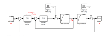

Servus Leute,
Regler regelt mit Pumpendrehzahl einen Druck A unterstützt durch einen Druckspeicher der aber nicht direkt hinter der Pumpe ist sondern am Ausgang einer zwischenliegenden Membran.Funktioniert alles einwandfrei.
Direkt hinter der Pumpe befindet sich eine weitere Druckmesstelle zur Kontrolle des Maximaldrucks B im Gesamtsystem. Bei Erreichen/Überschreitung darf die Pumpe nicht weiter die Stellgröße erhöhen, obwohl die Eigentliche Regelgröße noch unter dem Sollwert ist. Das ist auch kein Problem über eine Zuweisung des lmn.limit.High Eingang des Reglers mit dem aktuellen Stellwert bei Erreichen des Maximawertes B. Problem ist wenn der Regler bereits bei 100% ist, aufgrund dessen das der zu regelnde Istwert stark abgesunken ist. Wie bringe ich den Regler dazu nun die Stellgröße abzusenken bis der Maximaldruck an B wieder unterschritten ist?
Habt ihr eine Idee?
Mir fällt bisher ein z.Bsp. den Sollwert der Regelgröße x temporär abzusenken oder vielleicht über eine Störgrößenaufschaltung?
Ich freue mich auf Input.
Das Normalste wäre hier wahrscheinlich eine Kaskadenregelung? "A" ist Führungsregler, "B" Folgeregler.
vielleicht wäre auch eine Override-Regelung (Ablöseregelung) denkbar. Du brauchst 2 PID-Regler. Einer regelt den gewünschten Anlagendruck und der zweite Regler hat als Sollwert den maximal möglichen Druck. Jeder Regler arbeitet für sich alleine. Die beiden Reglerausgänge schaltest Du auf eine Minimum-Auswahl. Dieser Gesamtausgang (kleinster der beiden PID-Ausgänge) geht dann auf das Stellglied. Du mußt hier nur darauf achten, daß Du keinen WindUp in dem nicht aktiven Regler bekommst.
Das werde ich erstmal probieren.
Den 0-100% Ausgang des Führungsreglers LMN muss ich in Bar umrechnen und umskalieren damit er der korrekte Sollwert für den Folgeregler ist, korrekt?Oder kann ich den PID Compact schon so konfigurieren?

.. Den 0-100% Ausgang des Führungsreglers LMN muss ich in Bar umrechnen und umskalieren damit er der korrekte Sollwert für den Folgeregler ist, korrekt?..
Völlig korrekt!

Eine Druckregelung ist in der Regel sehr einfach in den Griff zu bekommen. Bei der Kaskadenregelung zuerst den unterlagerten Regelkreis optimieren! Dessen Stabilität bildet die Grundlage für den Führungsregler. Aber ich denke, solche Zusammenhänge sind dir klar.
