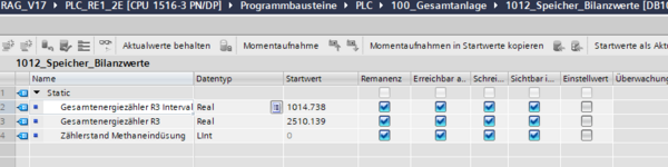

Hallo, ich arbeite mit TIAV17 und einer S7 1516. Ich speichere in einem globalen DB Bilanzwerte, welche ich remanent gesetzt habe. Ich würde gerne einen Variablenname ändern und zwei Variablen löschen. Wie mache ich das? Löschen geht nicht und einfach den Namen ändern auch nicht ... jedenfalls nicht so, wie ich es versuche. Geht es überhaupt?
Du bist online, das geht nur in der Offlineprojektierung
Habe es jetzt so gemacht:
- Quelle generiert
- Quelle geändert
- Quelle importiert
Bestimmt nicht der von Siemens bevorzugte Weg, scheint aber zu funktionieren ...
