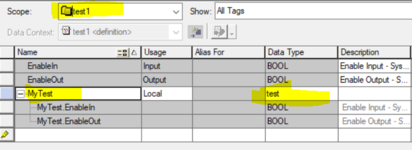

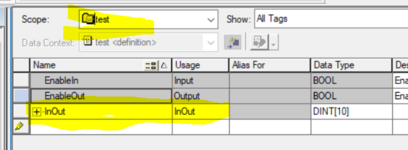

ich bin gerade dabei Siemens FBs in RSLogix 5000 zu portieren. Und so wie ich es unter Siemens löste, so geht es wie es aussieht unter RSLogix nicht.
Folgendes Beispiel:
1) Erstellt wurde ein neues AddOn Instruction "test" erstellt. Dieser hat einen Parameter INout [Uasge:InOut] (Bild1)
2) dazu wird ein zweites AddOn Instruction "test1"erstellt. Und dieser bekommt den Pameter MyTest mit dem Datentyp "test" (der von Punkt 1).
Und hier hätte ich ähnlich wie Siemens den Parameter InOut erwartet.(Bild 2)
Warum seh ich Ihn nicht, geht das nicht? Oder muss ich es anders lösen?
