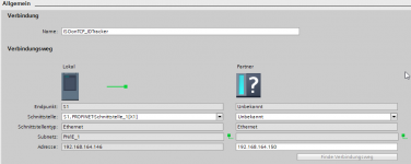

Hallo Thomas und Harald,
danke erst einmal. Meine Antwort geht in die Richtung von euch beiden, daher hier mal zusammengefast:
Ich hab jetzt nochmal mit unserem IT-Hochsprachen-Menschen geschaut:
Das .net Programm startet einen Socketserver auf dem Port 102 und zerlegt die empfangenen Bytes nach einem Schema, dabei wird lokale und remote TSAP ausgewertet.
Es scheint so, als wenn es selbst entwickelt ist, da keine Bibliothek eingebunden und auf keine dll verwiesen wird. Intern wird lediglich das Sockethandling der .net Umgebung genutzt.
Hier bin ich auch überzeugt, dass das Ganze funktioniert, denn wenn der S7DOS Helper Service nicht läuft, dann funktioniert die Verbindung und TIA zeigt mir in der Verbindungsdiangose auch an, dass erfolgreich die ISO on TCP Verbindung besteht (vgl. Post 6 in diesem Beitrag, das Icon ist grün). Der aktive Part kommt hierbei von der SPS, hier die Bilder aus dem TIA Portal:
Auf dem PC war im Autostart ein Skript angelegt, dass semantisch folgendes gemacht hat:
  • Drittsoftware starten
  • 30 s Pause
  • Service Starten (S7DOS Helper Service)
  • 90 s Pause
  • WinCC Runtime advanced starten

Könntest Du auch ein Bild der "Adressdetails" der projektierten Verbindung zeigen?
(Von den 2 letzten Bildern ist lediglich informativ, daß die SPS der aktive Partner ist, und das es tatsächlich eine ISO-on-TCP-Verbindung ist.)
