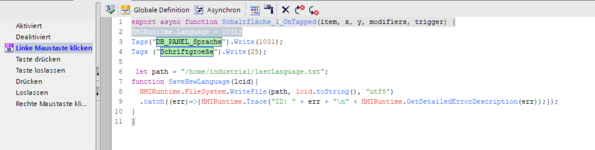

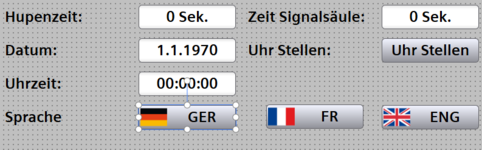

Weiter habe ich drei Button erstelt mit denen ich die Spache umschalte :
HMIRuntime.Language = 1031;
Tags("DB_PANEL_Sprache").Write(1031);
Tags ("Schriftgroeße").Write(25);
Dabei schalte ich auch Schriftgröße um da deutsche Texte meist kürzer sind als in vielen anderen Sprachen.
Das mit dem Button zum umschalten der Sprache habe ich auch nicht ganz verstanden was gemeint ist.
Kannst Du mir das etaws genauer erklären?

ab Zeile 6 das Script ignorieren, ist noch aus den ersten Versuchen.

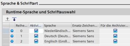

Ich habe in der Runtime 3 Sprachen definiert: 0 - Deutsch, 1 - Englisch, 2 - Polnisch
Die Funktion UI.SysFct.ToggleLanguage() schaltet durch die gesetzten Sprachen durch: Deutsch -> Englisch -> Polnisch -> Deutsch -> Englisch -> ...

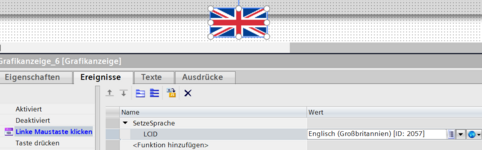

Soweit ich weiß, wolltest du einzelne Buttons für jede Sprache haben.
Kann man auch machen, indem man z.B. wieder ein globales Script anlegt und einen Parameter (lcid) übergibt.
Die Funktion könnte dann so aussehen:
Javascript:
export function SetLanguage(lcid) {
  // lang_path in Globaler Definitionsbereich festgelegt
  function error(err_msg) {
    HMIRuntime.Trace("Could not write to file '" + lang_path + "'\n" + err_msg);
  function success() {
    HMIRuntime.Trace("Written " + HMIRuntime.Language + " to file " + lang_path);
  function SaveNewLanguage() {
      HMIRuntime.FileSystem.WriteFile(lang_path, String(HMIRuntime.Language), "utf8").then(success).catch(error);
  HMIRuntime.Language = lcid;
  Tags("LangIndex").Write(HMIRuntime.Language);
  SaveNewLanguage();
  HMIRuntime.Trace("Changed language to " + HMIRuntime.Language + "\n");
Dann einem Button ein Ereignis zuordnen: Drücken > Globales Modul > SetLanguage (1045 == Polnisch).
Hier noch ein Screenshot:
