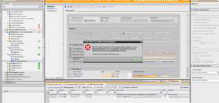

Ich habe einen S120 mit einer CU320.
Da das für mich noch neu ist, möchte ich erst einen Motor einzeln testen, später müssen die dann Synchron laufen.
Nun wenn ich die Steuerhoheit hole, muss ich als nächstes eine Netzidentifikation durchführen, welche aber jedes mal fehlschlägt.
Wenn ich unten bei der Meldung auf Hilfe drücke steht, dass es keine Abhilfe gibt, die Meldung verschwindet nach der "Messung", aber welche Messung?
Danke im Voraus
mit Messung ist die Netzwerkidentifikation gemeint, ist diese durchgeführt verschwindet die Warnung.
Passt evtl. etwas mit deinem Netzschütz nicht?

Wann genau müsste er denn diese Messung machen?
Immer wenn ich von der Steuertafel den SLM "einschalten" will (Was ich ja muss, um den Motor zu betreiben) kommt der besagte Fehler...

Netzidentifikation gehört zur Erstinbetriebnahme.
Damit ist nicht gemeint dass er die 400V vom Netz misst sondern dass er die z.B. Netzinduktivität bestimmt um seine Reglerparameter dementsprechend einzustellen.

Habe es mittlerweile herausgefunden.
das SLM Modul macht die Identifikation, sobald es das erste Mal eingeschaltet wird. Danach verschwindet die "Fehlermeldung"
Dafür dürfen natürlich keine Fehler auf der Sinamics Baugruppe allgemein sein - das war bei mir der Fehler.
Dann das SLM über die Software einmal freigeben und die Analyse wird durchgeführt.
