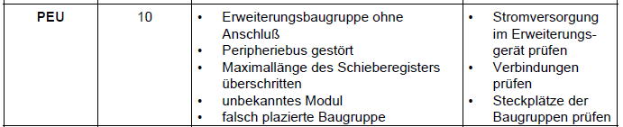

Hallo zusammen!
Ich habe seit längerem ein Problem. An einer Anlage mit einer S5 100 mit CPU 103 geht die CPU immer wieder auf Stopp, eine Regelmäßigkeit oder irgendetwas zusammenhängendes kann ich nicht feststellen.
Anfänglich konnte ich das reproduzieren und eine vermeintlich defekte Reglerkarte (6ES5262-8MA12 - K-Regler) als Quelle feststellen. Nach ein paar Tagen war das aber dann wieder mit dem Stopp...
Es wurde bislang die besagte Karte, die CPU und der "Rückwandbus" sowie das Netzteil getauscht. Alles ohne Erfolg! Die zweite Reglerkarte soll als nächstes getauscht werden sobald die Original von der Reparatur zurück ist.
Den U-STACK habe ich angehängt...
"PEU" wird im Stack angezeigt. Da du schon alles bis auf die zweite Baugruppe getauscht hast, würde ich einmal auf einen sporadischen Defekt an dieser tippen. Kannst du evtl. mal ein Foto des S5- Aufbau schicken?

Hier der Aufbau der S5, die Anlage ist seit ~25 Jahren in Betrieb. Softwarefehler sind daher eigentlich auszuschließen (Maximallänge Schieberegister...)
Auch Hardwareseitig hat sich nichts geändert.

Vermute die Karte oder Stecker vor die verdächtige Karte.
Mit der Rückwandbus meinst du nur die Buskarte für die verdächtige Karte, oder sämtliche Buskarten ?
Es scheint vom Photo dass D4 getauscht wurde.
Ich wurde die CPU und D3 als verdächtig halten. Wenn die CPU schon getauscht wurde, dann bleibt nur das D3 Modul und sein Buskarte.
Ist schon ne Weile her, aber bei der 100U waren doch immer 2Karten auf einem Busmodul, oder?
Du hast recht ! Habe ich vergessen. Es ist ja nur 30 Jahren her.
Dann bleibt nur das D3 Modul selber.
Probier mal D3 und D4 zu tauschen. Macht das ein Unterschied ?
Oder die Kontakte zwischen D3 Modul und Busmodul checken.
