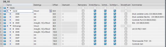

Ich habe ein mit ein PI S5 Lan++ ein Verbindung gemacht zwischen ein S7-1214C und ein S5-115U.
In der S5habe ich ein DB erstellt mit die daten welche durch die 1214c gelesen wurde und ein Bereich mit daten welche durch die 1214c geschrieben wurde.
Die Kommunikation geht von der 1214c via GET und PUT. In der Verbindung Parameter von der GET und PUT Bausteinen wurde die Verbindung mit die S5 parametriert.
Sie musste in S7 die Adressen von S5 mit 2 multiplizieren da bei S7 die Adresse in Bytes vergeben wurde und bei S5 in Words
