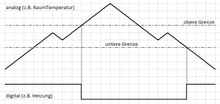

L #HYST // HYSTERESE LADEN U. TRANSFERIEREN
T %DBW26 // IN DW13 ZUR INTERN.BEARBEITUNG
L #GRW1 // GRENZWERT LADEN UND TRANSFERIER.
T #DWGR // IN DWGR ZUR EXTERNEN BEARBEITUNG
T %DBW24 // IN DW12 ZUR INTERNEN BEARBEITUNG

L %DBW22 // LADE MESSWERT
L %DBW24 // LADE GRENZWERT
<I // GRENZWERT NICHT UEBERSCHRITTEN
SPB M002 // DANN SPRUNG
= #MELD // SONST GRENZWERTUEBERSCHR.MELDEN
M002: UN #MELD // KEINE GRENZWERTUEBERSCHREITUNG
SPB M003 // DANN SPRUNG
L %DBW26 // LADE HYSTERESE
-I // GRENZWERT MINUS HYSTERESE
T %DBW28 // IN DW14 TRANSFERIEREN
L %DBW22 // MESSWERT LADEN
L %DBW28 // DIFFERENZ GRENZWERT - HYSTERESE
>I // MESSWERT IM HYSTERESEBEREICH?
SPB M003 // DANN BAUSTEINENDE
R #MELD // SONST RUECKSETZE GRENZWERTMELD.
//; // SPRUNG ZU SCHNELLSCHLUSSBEARB.
