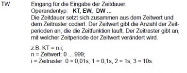

2. warum Kann ich in step7 dies nicht übernehmen:
U M2.0
U M2.1
L KT007.0
SI T8
mir nimmt der L KT7.0 nicht an

Vielleicht muß der Zeitwert vor dem Punkt immer dreistellig angegeben werden? Oder nach dem KT muß zunächst ein Leerzeichen folgen? "L KT 007.0" geht einzugeben?
