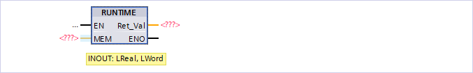

Wenn man nur die Anweisung RUNTIME in FUP oder KOP aufruft mit zwei LREAL-Variablen, wird dann an MEM ein normaler Gleitkommawert angezeigt? so wie hier:
Beispiel 1: Laufzeitmessung mit der Anweisung "RUNTIME" für die S7-1200/S7-1500
Wenn man RUNTIME in SCL nicht mit lokalen Variablen des IDB aufruft, sondern mit globalen LREAL-Variablen (aus DB oder Merker) funktioniert es dann richtig?
Die Info an den Beinchen des RUNTIME-Bausteins sagen auf beiden Seiten LReal, LWord
Hast Du vielleicht davon ein kleines Bildchen? Ich meine, LWord dürfte im Umfeld von RUNTIME nicht auftauchen (vielleicht ist es auch nur einer der sehr vielen Fehler in der TIA Hilfe...).
Im SCL-Aufruf steht nur LReal. Das LWord taucht nur in FUP auf.

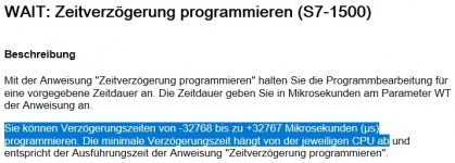

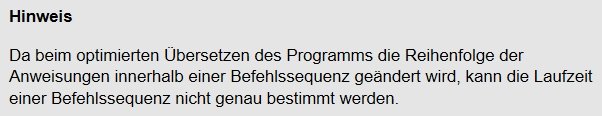

Ach Harald,
wie lange hättest Du gebraucht, um Dir einen eigenen Integrator zu programmieren und wieviel Zeit hast Du jetzt schon damit vergurkt, hinter dem Siemens-Integrator her zu forschen?
Ich glaube, dass Siemens eine Möglichkeit anbietet, die vertane Zeit wieder reinzuholen, gefunden dank Deinem RuntimeLink:
Wartezeiten empfindet man zwar fast immer als negativ, aber wenn man negative WarteZeiten jetzt (oder demnächst, bei künftigen CPUs) auch programmieren kann, ist das doch unglaublich positiv!
Die Wirkungsweise ist zwar nicht beschrieben, aber ich vermute, die in den letzten n µs durchlaufenen Befehle werden aufgerubbelt und die gesparte Zeit dem nächsten PLC-Zyklus gutgeschrieben.
Das kommt allen HochSprachenProgrammierern sehr entgegen, deren Belange Siemens offensichtlich um jeden Preis berücksichtigen will.
Endlich ein WAIT-Befehl für PLC-Programme! Noch dazu die Möglichkeit, vertane Zeiten wieder reinzuholen. Dem Trial-and-Error mit Backtracking steht jetzt nichts mehr im Wege.
Ich bin auch über einen versteckten Tipp von Siemens gestolpert:
"Best before date"! Das ist es doch! Programme und Daten mit VerfallsDatum! Soll vermutlich heissen: funktioniert nur bis zum nächsten Update.
Andererseits, Gewährleistung für das korrekte Programmieren kann man ohnehin nicht mehr übernehmen:
. . . denn, wenn der Compiler sowieso das tut, was er für besser hält . . .
