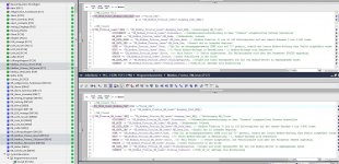

ich bin über das Forum auf Stefan gestoßen, und hab ihn per PN angeschrieben. Herzlichen Dank an Stefan, der mir mit viel Zeitaufwand per Mail und Telefon geholfen hat, die Abfrage vom Fronius Symo zu schaffen.
Damit es der nächste der das versucht leichter hat, schreib ich hier die Besonderheiten rein.
Fronius stellt die Wechselrichterdaten ab Holdingregister 40070 zur Verfügung. Grundsätzlich wäre mit dem "MB Client" der S7-1200/1500 bei TCP Abfrage keine Eingabe einer "Unit ID" erforderlich. Allderdings hat der Wechselrichter Nach dem "TCP Netz" ein "RTU Subnetz", was die Eingabe der richtigen ID zwingend erfordert. Sonst geht nix.
Diese läßt sich aber nicht beim "MB Client" eingeben, sondern muß beim vom "MB Client" erzeugten Baustein (im Beispiel unter Systembausteine/Programmressorcen: MB_Fronius_Lesen, MB_Fronius_SM_lesen) eingeben werden. Im konkreten Fall "1" für den Fronius selbst, und "240" bzw. "F0" für das Fronius Smartmeter, welches mit dem Fronius im RTU Subnet verbunden ist.
Die zweite Besonderheit ist, das die Holdingregister nicht mit 40070 sondern mit 440070 abgefragt werden müssen. Diese Einstellung passiert aber beim "MB Client" Baustein.
Dann wurden noch die Timeouts verändert, wobei ich das nicht mehr überprüft habe, ob es mit den original Werten auch geht.
Da hier zwei "MB Clients" für die zwei ID Abfagen verwendet werden, brauchen die zwei "MB Clients" in der TCP Verbindungseinstellung verschiedene Connection IDs. (Einstellung beim MB Client Baustein).
Im Anhang die Bilder:

Denke es ist 40088 (440088 ) und Skalierung für den Wert ist 40092 (440092) vom Smartmeter. Im Smartmeter Modbus Protokoll ist die Berechnung sicher beschrieben.
Wenn Du das genau so programmiert hast, schaut die Zeile für die vom Smartmeter gemessene Leistung so aus:
// Wenn neue Daten vom Smartmeter kommen, diese aufbereiten
IF "DB_Modbus_SM_lesen".Ausgang_Takt_REQ = TRUE THEN
            "DB_Fronius".SM.P_W_G := ROUND(INT_TO_REAL("DB_Modbus_SM_lesen".Holdingregister[18]) * 10 ** INT_TO_REAL("DB_Modbus_SM_lesen".Holdingregister[22]));
END_IF;

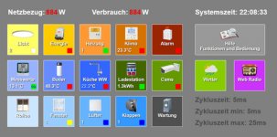

Das javascript Zeugs war nur, falls Du es auf einer Webseite anzeigen willst, zum Text- und Farbe ändern, zwischen Einspeisung und Bezug so wie hier:
wo die Farbe der Anzeige bei Bezug und Einspeisung zwischen rot und grün wechselt, oder hier,
wo noch der Text zwischen Netzbezug und Einspeisung mitwechselt.

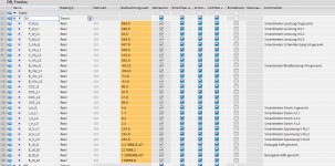

Gib mir mal noch einen Tipp. Ich habe jetzt die Real Zahl. Wie bekomme ich da noch einen richtigen wert raus?
Die Zahl die in "DB_Fronius".SM.P_W_G steht, sollte die Summenleistung in Watt am Smartmeter sein.
Das ist der Wert! Siehe Bild-oberster Wert - momentaner Bezug in Watt.
Edit: Ist vielleicht ein Register verschoben?
Du hast nochmal ein Extra DB erstellt und dann in einem Struct (Real). Ich habe dein SCL Netzwerk in eine Zeile in DB geschrieben. Wahrscheinlich muss ich da noch ne Struct draus machen.
Wie die Bezeichnung von dem Ausgabewert ist und in welchem DB er steht ist egal. Das hat auf das Ergebnis keinen Einfluß. Die richtigen Register sind wichtig.
Bei Dir heißt es halt:
"DB_Modbus_Fronius_SM_lesen".P_W_G := ROUND(INT_TO_REAL("DB_Modbus_SM_lesen".Holdingregister[18]) * 10 ** INT_TO_REAL("DB_Modbus_SM_lesen".Holdingregister[22]));
Edit: Ich hab es nur wegen der Übersichtlichkeit in einem eigenen DB.
