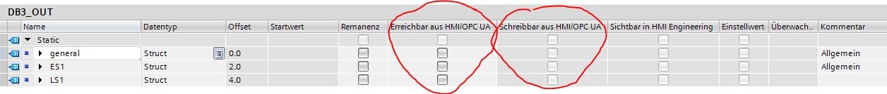

leider komme ich nicht mehr weiter. Ich habe mir eine Webseite erstellt und diese auf meine S7 gebracht. Dann habe ich versucht Werte aus meiner SPS auszulesen, dass hat auch noch super funktioniert. Nur das Schreiben von Werten in die SPS will einfach nicht klappen. Ich habe inzwischen viele Varianten, die man in Beispielen findet ausprobiert aber es will einfach nicht funktionieren. Schließlich habe ich jetzt noch mal eine total simple HTML-Page erstellt, aber auch hier kann ich zwar den Wert von der SPS betrachten, aber keinen neuen Wert hineinschreiben.
Habe ich vlt. irgendwo einen Haken nicht gesetzt ?
Hier noch mein HTML-Code
