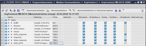

Einzeln kann ich alle Bereiche Lesen und 43001 auch schreiben.
MB_Client kann nur mit einer Instanz pro Teilnehmer betrieben werden deswegen kann ich pro Adressbereich nicht ein MB_Client aufrufen.
Ursprünglich habe ich eine Sequenz geschrieben die für jeden MB Adressbereich ein MB_Client aufrief. Funktionierte logischerweise nicht.
Nun habe ich einen Datenbaustein als Buffer für die Daten erstellt. Ein Array[0..308] of Word.
Die Adressen weise ich mit einem CASE dem MB_Client zu. Soweit kein Thema

Hier die Lösung wie man mehrere Adressbereiche mit einer MB_Client instanz auslesen kann:
Funktion zum Auslesen eines Modbusservers auf einer Comap Steuerung
CASE "NEA2 Connection Data".Counter_Sequenz OF
1: // Auslesen der Binaries auf dem Comap Controller
//Verbindungen zum Modbusserver trennen, für die zuweisung der Adressen
"NEA2 Connection Data".Connection.MB_Disconnect := TRUE;
//Modbusadressen zuweisen und länge der Nachricht definieren
"NEA2 Connection Data".Connection.MB_Data_Addr := 10001;
"NEA2 Connection Data".Connection.MB_Data_Len := 488;

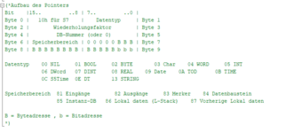

Im Prinzip kann man aber auch für jeden Modbus Auftrag den Pointer dynamisch austauschen und gleich in einen Datenbaustein reinschreiben, dann entfällt die ganze Kopieraktion. Mit der AT Deklaration kann man das recht einfach machen.
#anyPtr.Syntax_ID := b#16#10;
#anyPtr.DataTyp := 2;//Byte
#anyPtr.Count := UINT_TO_WORD(#_LEN);
#anyPtr.DB_Nummer := UINT_TO_WORD(#DB_Nr);
IF #DB_Nr > 0 THEN
#anyPtr.Byte_Pointer := dw#16#84000000;//DATENBAUSTEINE
ELSE
#anyPtr.Byte_Pointer := dw#16#83000000;//MERKER
END_IF;
#anyPtr.Byte_Pointer := #anyPtr.Byte_Pointer OR (SHL(IN := WORD_TO_DWORD(UINT_TO_WORD(#DW)), N := 3));
Dem Modbus Baustein dann den Any Pointer MB_DATA_PTR := #DATA_PTR übergeben.

Dein Daten_PTR ist dem DATA_PTR_UDT überlegt. Als Typ ANY zeigt er auf einen Datenbaustein? Verstehe ich das richtig?
Was alles im DATA_PTR stehen muss verstehe ich nicht ganz:
- Syntax ID, für was steht die Syntax ID?
-DatenTyp, sagt dieser welcher Datentyp im Datenbaustein geschrieben wird?
-Count, wofür steht Count? Anzahl Variablen oder Anzahl DatenTyp?
-DB_Nummer, entspricht das der Nummer des gewünschten Datenbausteins?
-Byte_Pointer, ist die Adresse der Variablen innerhalb des Datenbausteins?
Wenn diese Variablen in einen UDT stehen betrachtet ANY dies als ein Array of Byte?
-Wozu: (SHL(IN := WORD_TO_DWORD(UINT_TO_WORD(#DW)), N := 3));?
Anhand von meinen DB oben müsste ich folgende eingaben machen. Ich möchte z.B auf Values verweisen
#anyPtr.Syntax_ID := b#16#?;
#anyPtr.DataTyp := 2;//Byte //Weil Values ein UDT ist wähle ich Byte?
#anyPtr.Count := UINT_TO_WORD(22); // 22 weil Values
#anyPtr.DB_Nummer := UINT_TO_WORD(4); //Weil DB Nr 4?
IF #DB_Nr > 0 THEN
#anyPtr.Byte_Pointer := dw#16#84000000_02D400000; //DATENBAUSTEINE Weil Values auf 724.0 liegen?
ELSE
#anyPtr.Byte_Pointer := dw#16#83000000;//MERKER //könnt ich weglassen?
END_IF;
#anyPtr.Byte_Pointer := #anyPtr.Byte_Pointer OR (SHL(IN := WORD_TO_DWORD(UINT_TO_WORD(#DW)), N := 3)); //Links schieben kann ich weglassen?
Die Beschreibung von ANY in der Hilfe ist auf jeden Fall mager.
Probiers morgen aus ob Ichs zum laufen bringe. Das ich nun AT wird meine Arbeit leichter machen.
Nochmals Danke
Hallo
Es kommt ja drauf an wie viele Bereiche man zu übertragen hat mit der Übergabe von Integer Variablen kann man die Adressen gut aus einem Array zuweisen in dem viele Aufträge sind. Wenn du nur ein paar Adressen übergeben willst kannst du den Zeiger auch direkt nehmen. Beispielsweise in einem Case in IDX ist die Nummer des aktuellen Auftrags. Das wäre bei dir:
CASE IDX OF
1:
#DATA_PTR := "Kopfstation2 MB DATA".Binaries;
2:
#DATA_PTR := "Kopfstation2 MB DATA".Values;
3:
#DATA_PTR := "Kopfstation2 MB DATA".Setpoints;
END_CASE;
Das unübersichtliche/fehlerträchtige Zusammenbasteln des einen ANY-Pointers ist doch nur der halbe Part. Die Auftragsparameter (Registernummern, Anzahl, Funktion) müssen ja auch noch umkopiert werden. Da kann man auch gleich eine richtige Jobliste programmieren. Das ist bei Modbus eh' üblich und es gibt auch fertige Siemens Beispiele für solche Joblisten.
Das ist so, mit dem vorgeschlagenen CASE benötigt man aber keinen AT Pointer und das macht den Code von IneedMoney deutlich kürzer. Für den Fall von vielen Aufträgen hatte ich ja gesagt, dass hier die Übergabe von Integer Werten besser ist.
Wenn man das AT Pointer Handling und die Übergabe der Modbus Adressen richtig in einer Funktion kapselt ist ein Auftragshandler recht einfach zusammenzustellen. Mir ging es darum eine Lösung zu zeigen, welche das Umkopieren aus dem Modbus erübrigt. Die Übergabe der Modbus Adressen ist ja recht einfach.
