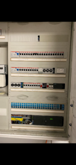

Ein Verwandter hat sich ein Haus gekauft. In diesem Haus ist die Haussteuerung (Lüftung, Außenjalousie, z.T. Beleuchtung und andere Funktionen)
durch eine SIMATIC S7-200 CPU224 (214-1BD22-0xB0) und der Erweiterungsbaugruppe EM 223 (223-1PL22-0xA0),
sowie einem Touchpanel TP170A realisiert. Der Erbauer des Hauses ist Informatiker, und hat alles selber programmiert.
Eine Dokumentation ist nicht vorhanden.
Gibt es eine Möglichkeit, die alte S7-200 auszulesen und ggf. auf ein neues, aktuelles System zu portieren?
Was für ein System wäre hier sinnvoll und möglich?

Ich wollte das Programm sichern, bevor es zu spät ist. Ggf. möchte ich die Anlage erweitern. Es sollte dann wieder eine SPS sein, da die Verdrahtung darauf ausgelegt ist, u. A. 24V Eltakos.
Mir schwebt eine S7-1200 vor.
Ich bin kein SPS Experte, kenne mich aber gut mit Home Assistant aus. Eventuell werde ich dann später mal die S7 in eine HA Umgebung integrieren.
