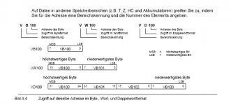

schau dir mal die Bilder an:
Das Bild Speicher findest du im S7-200 HB auf Seite 27.
Das Bild Statustabelle zeigt wie Statustabellen angezeigt werden und das vorher beschriebene. Status aktivieren nicht vergessen sonst siehst nix.
Möchtest du im VW3000 das Bit ganz rechts auf 1 ändern, dann musst du V3001.0 auf 1 ändern.
Denn: bei VW3000 ist VB3000 das MSB und VB3001 das LSB.
