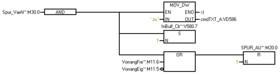

Hallo Zusammen,
bei einem aktuellen Retro fit Projekt wird eine S7-200 durch eine S7-1200 CPU ersetzt.
Beim Umschreiben vom AWL Code in SCL bin ich mir bei einer Programm Zeile nicht ganz sicher wie ich diesen richtig umschreiben soll.
S7-200 Code:
LD Spur_VarAlt_Neu:M30.0
MOVD ' zu ', cmdTXT_A:VD586
S InBuff_Clr_A:V580.7, 1
O VorrangFremd_A:M11.6
ON VorrangEigen_A:M11.5
R SPUR_AUF_A:M20.0, 1 // Command
Sollte das ganze in SCL so aussehen:
IF "Spur_VarAlt_Neu" THEN
"Daten_DB".Befehl_Kassa_A := ' zu '; //cmdTXT_A:VD586
#Buffer_Clr_A := true;
IF "VorrangFremd_A" OR NOT "VorrangEigen_A" THEN
"SPUR_AUF_A" := false;
END_IF;
END_IF;
Oder doch eher so
END_IF;
END_IF;
Ich hoffe mir kann jemand weiterhelfen.
Gruß Patrick

S7-200: "O VorrangFremd_A" beginnt keine neue Verknüpfung, sondern setzt die letzte Verknüpfung fort.
Für Start einer neuen unabhängigen Verknüpfung müsste die Anweisung "LD VorrangFremd_A" heißen.
Tipp: schalte in MicroWIN die Ansicht auf FUP oder KOP

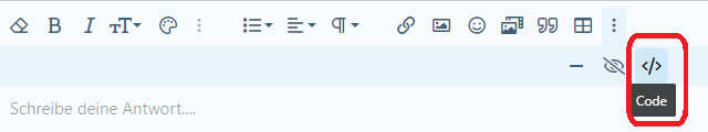

Tipp2: beim Posten von Code markieren den Code als "Code" (das letzte Icon im Beitragseditor)
nur anschliessen generell als tipp alles was logische Verknüpfungen sind in KOP oder FUP darstellen, da tust dich später bei der Fehlersuche auch leichter.
SCL hat seine stärken aber bei logischen Verknüpfungen ist was graphisches meiner Meinung einfacher zu verstehen auch für späteres IH Personal wenn du mal was nachsehen muss.
