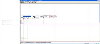

Ich bin gerade ein wenig am Rätseln / verweifeln. Wollte bei uns auf einem Versuchsstand die PLC um eine Ethernet - Schnittstelle erweitern. Habe die Hardware konfiguriert, vernetzt, die CP 343-1 Baugruppe angeschlossen. Nach dem laden der Hardwarekonfiguration bleibt die PLC jedoch im STOP Zustand.
In der Hardwarediagnose steht: Stop durch Parametrierfehler - Ich kann aktuell nichts mit dieser Fehlermeldung anfangen, vor allem weil genau diese Konfiguration vor nicht all zu langer Zeit funktioniert hat. Habe mir damals ein paar Daten aus der PLC über SNAP7 ausgelesen - das wäre auch jetzt mein Vorhaben. Aber leider stehe

Also im Diagnosepuffer steht folgende Meldung: STOP wegen Parametrierfehler oder unzulässiger Differenz zwischen Soll - und Istaufbau. Anlauf gesperrt.
Auf den CP343-1 lean kann ich nicht zugreifen, damit kann ich auf die Diagnose "Baugruppendiagnose über Spezialdiagnose" nicht durchführen.
- die Steuerung ist im STOP Zustand.
Gibt es noch eine Möglichkeit diese Diagnose durchzuführen ? hätte vorhin versucht mich vom PG über die eingestellte IP in der Hardwarekonfig über Anschluss X1 zu verbinden.. leider ohne Erfolg ..
Da steht mehr.
Wie gefragt:
In Ereignisse 3-6, steht es etwas vernunftiges in die Klammer nach "(nic..." ?
Aber vermutlich ist die HW Konfiguration irgendwie falsch.
Die IP wird vermutlich nicht geladen weil die HW Konfig falsch ist.
Du kannst probieren an die CP343-1 zu verbinden, und in die HW Konfig Laden Dialog nach die erreichbare Stationen suchen.
Eventuell taucht die MAC Adresse von die CP auf, und dann kannst du vielleicht die HW Konfig in diese Weise laden, und nachher die Diagnose Puffer von die CP343-1 erreichen.
Hast du die CP343-1 mit seine eigene 24V versorgt auf die kleine integrierte Stecker ? Es ist nicht genug die CP in das Rack zu plazieren.

also ich bin zu Testzwecken das Problem ein wenig umgangen und habe eine andere PLC CPU 317-2DP verwendet und den Ethernet CP 343-1 Lean (nur diese beiden Baugruppen).
Wenn ich die Hardwarekonfiguration hier hochlade funktioniert alles so wie es soll! kann auch die Diagnose des CP`s starten und mich verbinden.
@ deltaMike: die Version am CP ist eine V 2.3.2 (verwendet habe ich für die Hardwarekonfiguration aktuell die V2.2 - hat beim Hochlauf mit der 317PLC funktioniert.
@Jesper: ja die 24V Versorgung hatte ich auch angeschlossen, weil du gemeint hast was in den Klammern steht. Tut mir leider das ichs gerade nicht exakt wieder geben kann, aber wie oben geschrieben: " STOP wegen Parametrierfehler oder unzulässiger Differenz zwischen Soll - und Istaufbau. Anlauf gesperrt." - mit der angezeigten Kurzinfo das die Parametrierung nicht dem Aufbau übereinstimmt..
@dekuika: also in Kombination mit der PLC 313-2DP (ist laut Handbuch mit dem CP kompatibel) leuchten: SF,BF,DC5V,STOP
ja iwo ist der Hardwarekonfiguration ein Hund begraben, den ich aktuell nicht finden kann >.<
