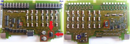

Hab mich vermessen. Die 5Ohm Widerstand waren immer noch da. Es hat auch immer noch gebrannt.
Ich habe den mit den Pfeilen markierten Kondensator ausgelötet und bin erfreut, dass endlich nichts mehr anfängt mit brennen.
Mein Messgerät zeigt mir bei dem Kondensator keine Kapazität an, dafür hat der einen Widerstand von 5Ohm.
Ich werde mir jetzt einen Streifen von den Kondensatoren bestellen. Kann noch den anderen Wechseln wenn notwendig und sollte es dann nicht gehen werde ich es sein lassen.
Das Gute ist, dass die CPU an sich noch funktioniert und Störungsfrei ist, selbst wenn an dem DI keine 24V dranhängen.
Man kann halt nur die Eingänge nicht verwenden.
