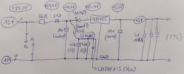

Ich war heute an meinem Bastelplatz ;) und habe mal an so einer DI16-Platine Messungen gemacht. Und teilweise die Schaltung aufgenommen. siehe Bild

Über diesem Elko ist der gemessene Widerstand bei meiner Platine nahezu unendlich.
Es ist allerdings der Stützkondensator nach der Verpolschutzdiode S1J, da ist noch der ganze 20V-Schaltungsteil mit 2 weiteren Stützkondensatoren (je 4,7 µF SMD-Elko) und den 4 Stück LM2901 parallel geschaltet. Der niederohmige fast-Kurzschluss kann auch woanders herkommen. Ich habe im Bild die betreffenden 3 Elkos rot markiert. Die würde ich nach und nach auslöten, bis der Kurzschluss auf der Platine weg ist. Auf der Vorder(CS)-Seite der Platine ist da auch noch ein kleiner Keramikkondensator bei den LM2901, der könnte auch den Kurzschluss verursachen. Die 20V gehen jeweils an Pin 3 der LM2901 (Vcc), und evtl auch noch an einige der vielen kleinen SMD-Widerstände auf der Rückseite (SS) der Platine unter den LM2901 (habe ich nicht verfolgt). Wenn die Kurzschluss-Ursache keiner der Elkos oder der Keramikkondensator ist, und Du auch nicht "zufällig" ein defektes Mini-SMD-Teil findest, dann ist vermutlich was kaputt, was Du nicht reparieren kannst bzw. bei einer industriell eingesetzten SPS besser nicht reparieren solltest.
Das blau markierte Bauteil links neben dem 78M05 scheint ein Ferrit zu sein, Widerstand etwa 0,3 Ohm. Er verbindet die 20V von dem unteren Alu-Elko mit dem 20V-Schaltungsteil.
Das blau markierte Bauteil sieht für mich aus wie eine Zener-Diode. Ein gelber Ring und ein blauer, das dürfte ein 1N46 sein.
Das Bauteil zwischen der S1J Diode und dem 78M05 scheint eine Z-Diode 6,2V zu sein.
Am Eingang des 78M05 gegen GND (Platine Anschluß 20 "1M") ist der Widerstand nahezu unendlich. Am Ausgang des 78M05 ist der Widerstand gegen GND ca. 7,3 kOhm (das sind die TTL-Bauteile und der obere 10µ-Elko und 3 weitere kleine 10µ-Elkos im SMD/Plastgehäuse an den 5V).

Ich hab meinen rot markierten Elko ausgelötet.
Zwischen den Lötpads des Elkos messe ich jetzt keinen Durchgang mehr.
Ich habe mir bereits einen Streifen Elkos bestellt.
Ich werde später versuchen meinen Widerstand wieder einzulöten, das Ganze ans Netz anschließen und gucken ob was raucht.
Danke für die ausführliche Beschreibung und die Messwerte Harald. Immer schön, wenn man vergleichen kann.
