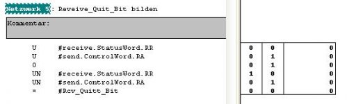

So ich konnte nun einige Tests machen.
Die Barcodelänge scheint kein Einfluss zu haben. Ich habe mehrere Test gemacht wo die Länge des Barcodes konstant blieb. Getestete Barcodlängen sind 13, 20 und 22 Zeichen plus je ein CR am Ende welches der Scanner hinzufügt. Bei allen Längen habe ich das Timeoutproblem gehabt. Nach einem Init des FB's trat das Problem nach unterschiedlichen Anzahl an Scannvorgängen auf. Manchmal schon direkt der erste.
In den Netzwerken 31 und 36 scheint es an dem Bit #Rcv_Quitt_Bit zu hängen (siehe Screenshots).

So, ich glaube ich habs gelöst bekommen.
Im Fehlerfall war das Status-Bit Receive-Request durch den Schritt4 schon zurückgesetzt worden, das Control-Bit Receive-Accept blieb aber noch gesetzt (Durch das weiterspringen in Schritt 5 wurde die Anweisung U Receive-Bit = Request-Bit nicht mehr bearbeitet).
Ich habe die Anweisung einfach zusätlich in den Schritt 5 eingefügt und seit dem funktioniert es.
