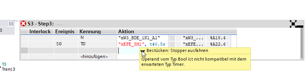

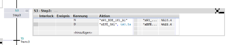

ich habe eine Frage. Bei meiner Schrittkette möchte ich den Ausgang A22.6 zeitverzögert nach 0.5 Sekunden ansteuern. Zusätzlich soll dieser Ausgang speichernd angesteuert werden. Das D bei Kennung steht ja nur für die Einschaltverzögerung, jedoch ist dieser dann nicht speichernd.
Kann mir jemand da weiterhelfen wie ich beides hinbekomme?
Mfg
Jan
Ich weiß nicht, ob du so glücklich damit wirst, Ausgänge direkt speichernd zu beschreiben, noch dazu in einem Graph...
Alternativ kannst du in einem externen FC sämtliche Ausgänge abhandeln. Hat den Vorteil, dass dort alles übersichtlicher ist und es minimiert das Risiko einer Doppelt-Verwendung von Ausgänge. Hier kannst du dann den Zustand deiner Schrittkette abfragen und daraufhin dann eine Einschalt-Verzögerung mit nachgeschaltetem RS-FlipFlop programmieren.
Das würde ich zumindest tun, da ich es so sauberer finde.
