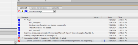

ich verwende den S7-LAN Anschluss und ich lade das Projekt auf PLC erfolgreich, aber wenn ich die Online Verbindung verlange zeigt mir das die Verbindung konnte nicht hergestellt werden.
ich habe die Bilder beigefügt
könnte jemand mir sagen woran konnte es legen ?
vielen Dank

192.168.1.1 projektiert und 192.168.1.150 in echt? Ist da vielleicht das Problem?
Was sagen denn die erreichbaren Teilnehmer im Tia Portal und was ergibt ein Ping auf .1 und .150?
Was für eine CPU hast du denn real? Tatsächlich eine 315-2 PN/DP? Und wo ist das S7-LAN? Oder was meinst du mit S7-LAN? Den PN-Anschluß der 315-2 PN/DP?
Steckt dein PG wirklich direkt am PN-Anschluß der 315-2 PN/DP oder ist da noch Netzwerk dazwischen?

die reale CPU und alles passt, das sieht man in den Bilder, es wird erkannt und wird auch geladen, nur die Online Verbindung kann nicht hergestellt
werden, alles anderes ist super, Die S7-LAN Anschluss meinte ich den Adapter (LAN zu MPI)
den PG nein ist über VM Anschluss, aber VM hat das gleiche Netzwerkkarte (192.168.1.40)

die 1 ist den CPU, und die 150 ist der S-LAN-Anschluss (TIC), die Kommunikation ist da, aber online geht nicht ;( :cry:

Du hast anscheinend einen S7-LAN-Adapter, der auf dem MPI-Anschluß der 315-2 PN/DP steckt? Was hat der Adapter mit einem USB-Treiber zu tun? Und warum programmierst du über den S7-LAN-Adapter und nicht direkt über den PN-Anschluß der 315-2 PN/DP (oder dem IE Netzwerk, wo die SPS dran steckt)?

also und warum ich MPI verwende, na klar weil ich nicht den PC-Adapter von Siemens nutzen möchte wenn ich ein CPU mit PD/MPI iwann habe, ich würde gerne mein LAN (Ethernet) Verbindung nutzen, und das passiert mit dem S7-LAN-Adapter (= auch S7-LAN-Anschluss).
so und das Problem war: das USB-Port-Driver nicht im Windows installiert ist. (Punkt)
