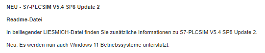

Desweiteren funktioniert das alte S7-PLCSIM für die 300-Stationen nicht, ich kann es öffnen jedoch startet keine SPS.
Ich nutze übrigens Windows 11.Fallses relevant ist, ich habe eine relativ alte Version von LabView(2013 glaube ich) installiert.

Für 300er brauchst Du m.M. PLCSIM 5.x, falls DU das nicht installiert hast...
Ich habe die aktuelle Version installiert und PLCSIM 5.4 SP8 habe ich auch

Das klingt eher nach einem Problem der alten PLCSim Version (für die S7-300) auf Windows 11.
